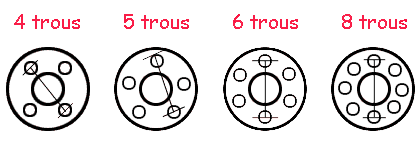

| Après bien des visites de sites de pneus et jantes en tous genres.................voici une question à laquelle je trouve plusieurs réponses pour mesurer l' entraxe d'une jante à 5 trous......certain disent qu'il faut mesurer le diamètre du cercle sur lequel sont inscrits les cinq centres des boulons, d'autres disent qu'il faut mesurer d'un bord ( extérieur du perçage ) jusque l'axe du trou qui est le plus en vis à vis de ce premier trou, d'autres disent encore qu'il faut mesurer la distance d'un centre de perçage au centre suivant et multiplier par 1.701......enfin bref, j'y perds mon latin et ne sais pas quelle méthode est la bonne !!!! ça m'énerve !!!!! qu'en pensez-vous ?????? je ne veux évidemment pas créer une polémique non plus !!!! |

| pour moi c'est entrés axes !! donc de centre de goujons à centre de goujons !!  |

|  ,Jeff, voici un site où tu auras quelques réponses: ICI A confirmer ,mais je pense que c'est 5 x 108 l'entraxe Ford. Voici un dessin pour la mesure:  |

| - Citation :
- certain disent qu'il faut mesurer le diamètre du cercle sur lequel sont inscrits les cinq centres
méthode Basic et imparable puisque tu mesure directement la bonne cote - Citation :
- mesurer d'un bord ( extérieur du perçage ) jusque l'axe du trou qui est le plus en vis à vis de ce premier trou,
clairement non , comment une telle mesure pourrait être a la fois le diamètre et la distance entre les deux trous, regarde bien la jante de face - Citation :
- mesurer la distance d'un centre de perçage au centre suivant et multiplier par 1.701
le principe est correct mais je ne sait pas si c'est la bonne valeur pour 1.701 même si c'est très probable prend la méthode 3 fait le calcul , divise la valeur par 2 pour avoir un rayon avec lequel tu trace un cercle pour contrôle a la méthode 1 . si c'est conforme , tu as ta reponse . ps: la méthode 3 pourrait s’appliquer a la mesure de la méthode 2 a condition de trouver le bon multiplicateur mais la pas 1.701 c'est sur griller sur la réponse , mais d'accord avec le dessin pour 4 6 et 8 trous mais pas 5 ; la c'est soumis a la condition que le perçage soit d'un diamètre particulier pour correspondre . c'est peut être bon ici mais pas dans tous les cas , plus petit ou plus grand et tu change le résultat |

| La méthode de du coef 1,701 est la bonne pour 5 trous équi distant sur un cercle
Explication mathématiques avec trigonométrie
Exemple: 5 trous sur diamètre 108 soit tout les 72°(360/5)
(Sin(36°)x(108/2))x2=63,4808 (entre axe entre 2 centre de trous)
63,4808x1,701=107,98
A l'arrondi près, ça confirme que la méthode est OK Attention à bien prendre du centre du trou au centre du trou suivant, ne jamais calculer en entraxe en prenant le bord d'un trou |

| j'avais pas les calcul trigo mais juste la mémoire fuyante de la table a dessin , Jimmy-85 confirme donc la valeur de 1.701 pour du 5 trous |

| hhaaaaa, on voit déjà beaucoup plus clair comme ça !!!! il y a donc bel et bien plusieurs méthodes de calculs qui s'avèrent juste ,  pour toutes vos réponses . que ce soit pour un Transit ou pas le principe calcul reste le même et maintenant peut éviter à quelques personnes qui cherchent des jantes d'éviter des erreurs malencontreuses. |

| Salut, Jimmy - Citation :
- Attention à bien prendre du centre du trou au centre du trou suivant, ne jamais calculer en entraxe en prenant le bord d'un trou
Sur les 5 trous, les 160 ce trouvent comme sur le schémas de Pilote, soit de centre a bords.  |

| Croquis  63,48x1.701=108 |

| Excuses pour le manque de clarté;
Entièrement d'accord avec toi dans le cas de deux trous contigus; De centre a centre X 1.701. Mais aussi avec le schéma de pilote avec les trous 1 et 3; De centre a bord extérieur en lecture directe.
Deux méthodes distinctes et dans les deux cas on tombe bien sur 160 pour les MK2 et MK3. |

| pour ce qui est des différentes méthodes j' ai fait un test en traçage réel et il s'avère que: - la méthode avec l'entraxe entre deux boulons cote à cote multiplié par 1.701 fonctionne, - la méthode du cercle sur lequel passe tous les centres ou axes de boulons fonctionne aussi, quant à la méthode qui préconise de mesurer entre deux boulons en quasi vis à vis en prenant l'extrémité d'un perçage et l' axe de l'autre pour moi ne fonctionne pas ( comme sur le dessin de Pilote ) ; il me reste à vérifier la méthode de prendre les deux axes des boulons en quasi vis à vis . je vous tiens au jus !!!! |
