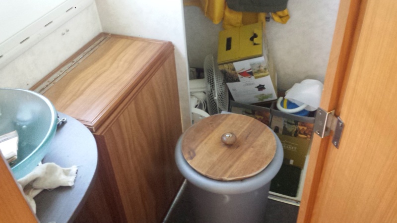

MessageSujet: Re: Toilettes séches, vos solutions   Toilettes séches, vos solutions EmptyJeu 21 Mai 2020 - 21:28
Toilettes séches, vos solutions Dsc_1146
c'est juste la réserve de copeaux ça ? (grc)
