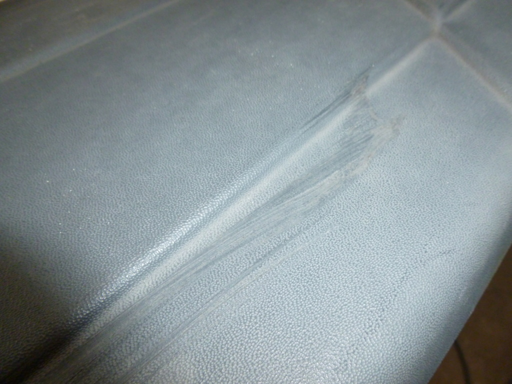

| Bonjour à tous voici quelques tofs d'une moulure de camping car transit, en cours de restauration, j'aimerais pouvoir, avant de repeindre, restaurer ces griffes plus ou moins profondes suivants les endroits; dans le but, qu'une repeints . ces moulures soient correctes...existerait-il une méthode, un truc, qui permettrait de récupérer cet aspect "granulé" merci pour votre aide et votre attention...!!!    |

| Perso, j'ai jamais trouvé de solution pour récupérer ça, de là à récupérer l'aspect d'origine, ça risque d'être mission impossible si ce n'est de reprendre comme sur une peinture de pare-choc mais ce sera lisse. C'est quoi comme pièce ? |

| tu peux essayer au décapeur thermique, ça marche quand c'est très peu profond. (comprendre que ça ne solutionne pas le soucis mais atténue) ça redonne un coup de brillant au plastique en passant.
par contre, il parait que c'est pas simple d'avoir un truc homogène a l'arrivée car il est très difficile de chauffer uniformément partout |

| dans le bâtiment j'avais une petite technique, mais pour les murs, je tapotais la peinture avec une brosse plate pour lui donner des défauts, ou alors, avec un rouleau l'or ce qu'elle a commencer a tirer . par contre la dessus |

| peut-être avec ça : https://www.peinturevoiture.fr/26-restructurant-plastique |

| pour avoir l'aspect granulé ou floqué peinture en bombe struc coat comme sur les premier renault espace fait par matra à romorantin ça existe dans toute les teintes du catalogue peinture pour matra c'est mat extremement resistant et si tu veut brillant ça se vernit |

| salut Gnaf, au fait c'est un traitement de menuiseries extérieures en bois, au départ....!!! c'est un produit qui n'est pas aussi dur qu'une peinture de carrosserie mais il a l' avantage de super bien accrocher et il est souple, il suit donc la dilatation des plastiques .la marque c'est teknos-gori ça ne se trouve que par le circuit professionnel chez nous, ça se pistole facilement à la bonne viscosité ou avec un gros gicleur mais là le résultat est moins beau.... |
