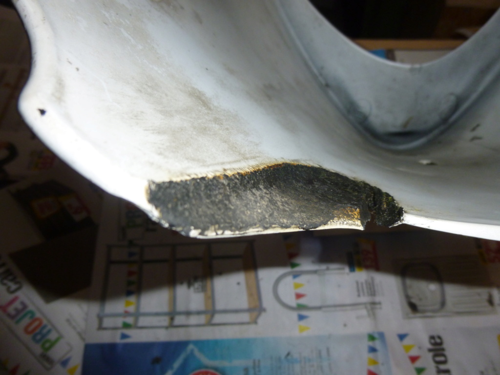

Bonjour à tous, hello
voici un carénage moto , abs noir dans la masse, ces tofs montrent le défaut à récupérer en essayant de ne pas avoir à retoucher la peinture
extérieure......une idée à donner..???
merci à vous et bonne journée...!!! je suis cool

Bonjour,
https://www.google.fr/search?q=abs+lego+acetone&ie=UTF-8&oe=
simple pas cher et extrêmement efficace !

Merci Dim pour ces infos, je ne connaissais pas ce type de colle.... merci
par contre pour redresser la partie bombée qui est censée être plate....pour la remettre à niveau avant ce collage..
chauffer , pas trop, et maintenir en place serait suffisant ?

même principe, tu peux y aller avec un peu d’acétone, ça va ramollir le plastique.
tu pose ton bout de carénage sur une tôle, et tu imbibe d’acétone de l'autre coté, et ça va s’aplatir tout seul sur la tôle.
attention a ne pas en mettre trop, ça va le liquéfier !!
pour recoller/renforcer, il faudra d'abord nettoyer le plastique cramé Wink

Ok, merci pour ce truc en plus !! on va tester tout ça..!! merci
j' imaginais bien qu'il fallait aussi "enlever" le cramé pour avoir une adhérence intérieure pour poser un renfort.!! je suis cool croise les doigts

ça a fonctionné en chauffant doucement au décapeur thermique, maintenir en laissant refroidir ,
ensuite ponçage au gros grain pour enlevé la partie calcinée et renforcé par l' intérieur à la résine + fibres
merci à vous tous...!! merci
