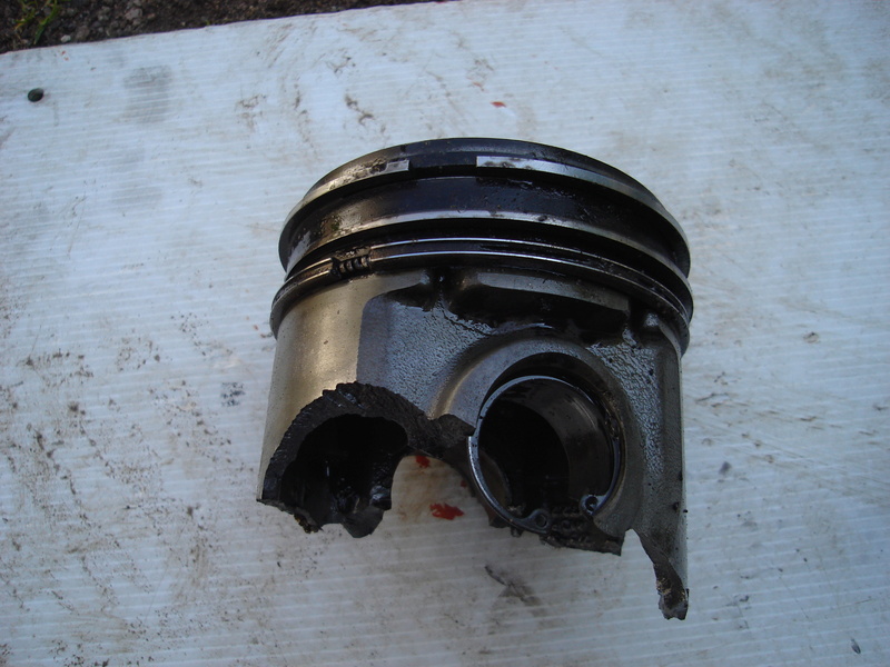

sur les conseils d'un membre du forum
d'abord un petit cognement
puis de plus en plus fort
ensuite un blocage brutal avec un grand bruit
PUIS LE silence
et il a continue a rouler
mais sur 3 cylindres
apres remplacement du moteur
ouverture pour voir les dégâts
petit musée de la pièce mécanique très très usée !! - Page 3 0114
petit musée de la pièce mécanique très très usée !! - Page 3 0311
petit musée de la pièce mécanique très très usée !! - Page 3 0416
petit musée de la pièce mécanique très très usée !! - Page 3 0515

hello merci avors'
ne serait-ce pas un écrou de bielle qui ce serait barré ??

AUCUNE IDEE
petit musée de la pièce mécanique très très usée !! - Page 3 0613
petit musée de la pièce mécanique très très usée !! - Page 3 0712
petit musée de la pièce mécanique très très usée !! - Page 3 0811
petit musée de la pièce mécanique très très usée !! - Page 3 0913
petit musée de la pièce mécanique très très usée !! - Page 3 1213
Nombre de messages : 22560
petit musée de la pièce mécanique très très usée !! - Page 3 Empty
MessageSujet: Re: petit musée de la pièce mécanique très très usée !!   petit musée de la pièce mécanique très très usée !! - Page 3 EmptyJeu 15 Fév 2018 - 18:49
j'pense que ça vient de là !!
l'écrou a disparu !!
petit musée de la pièce mécanique très très usée !! - Page 3 Img_9557
alors que là il y est encore !!
petit musée de la pièce mécanique très très usée !! - Page 3 Img_9558
l'écrou s'étant barré !! la vis de la tête de bielle restante n'a pas résisté longtemps alors elle a cassé et tout est tombé dans le fond et comme le moteur tournai encore ça a tapé partout ce qui a entraîné la destruction du moteur !!  sniff

 du moin c'est ce que j'en déduis !! croise les doigts

c'est l'explication la plus logique
j'aurais dut garder les trois autres pistons en bon etat
pour depânner le forumeur qui en cherche un pour refaire son moteur
MessageSujet: Re: petit musée de la pièce mécanique très très usée !!   petit musée de la pièce mécanique très très usée !! - Page 3 EmptyDim 11 Nov 2018 - 19:27
hihihihi hélas oui !! mdr
