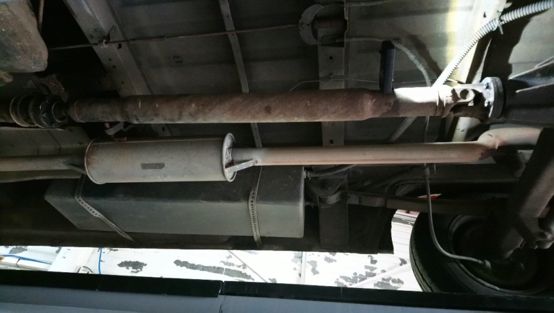

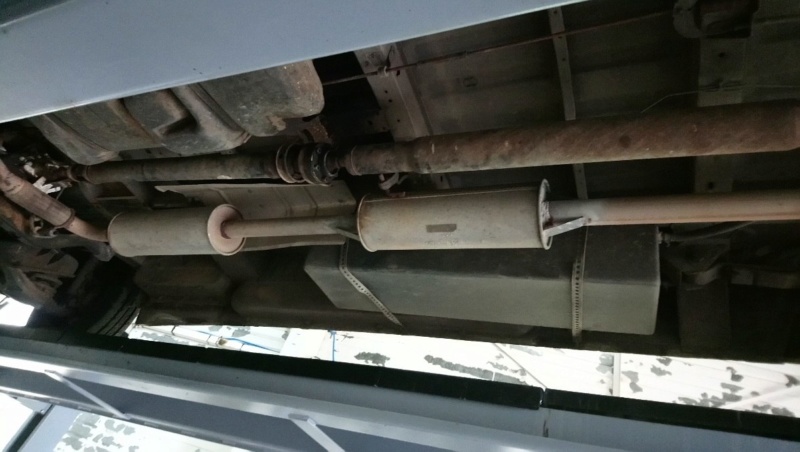

salut à tous je continue à faire le tour mais je ne trouve ni pont, ni arbre. c'est avant tout l'arbre qui pose problème selon le garagiste. Oui le pont est a glissement et il semblerait que ce soit une cause de problèmes aussi je simplifierai bien volontiers la donne avec un pont sans glissement à la place si c'est montable.
je vous remet la définition de la chose :
Arbre de transmission complet
+ nez de pont
FORD TRANSIT 110L
2,5 litres Diesel
FOURGON 7/12/1998
Boite de vitesses automatique
Y'a du souci dans l'air ! Mms_2010
Y'a du souci dans l'air ! Mms_2011
Y'a du souci dans l'air ! Mms_2012
Y'a du souci dans l'air ! Mms_2013
Y'a du souci dans l'air ! Mms_2015
Y'a du souci dans l'air ! Mms_2014
Y'a du souci dans l'air ! Mms_2016
N°VIN = WFOLXXGBVLWA14414
immatriculation : DH-510-AK
Arbre long (2,425 m), 2 parties, ratio pont  = 4/56, simples roues, ABS, 14”,

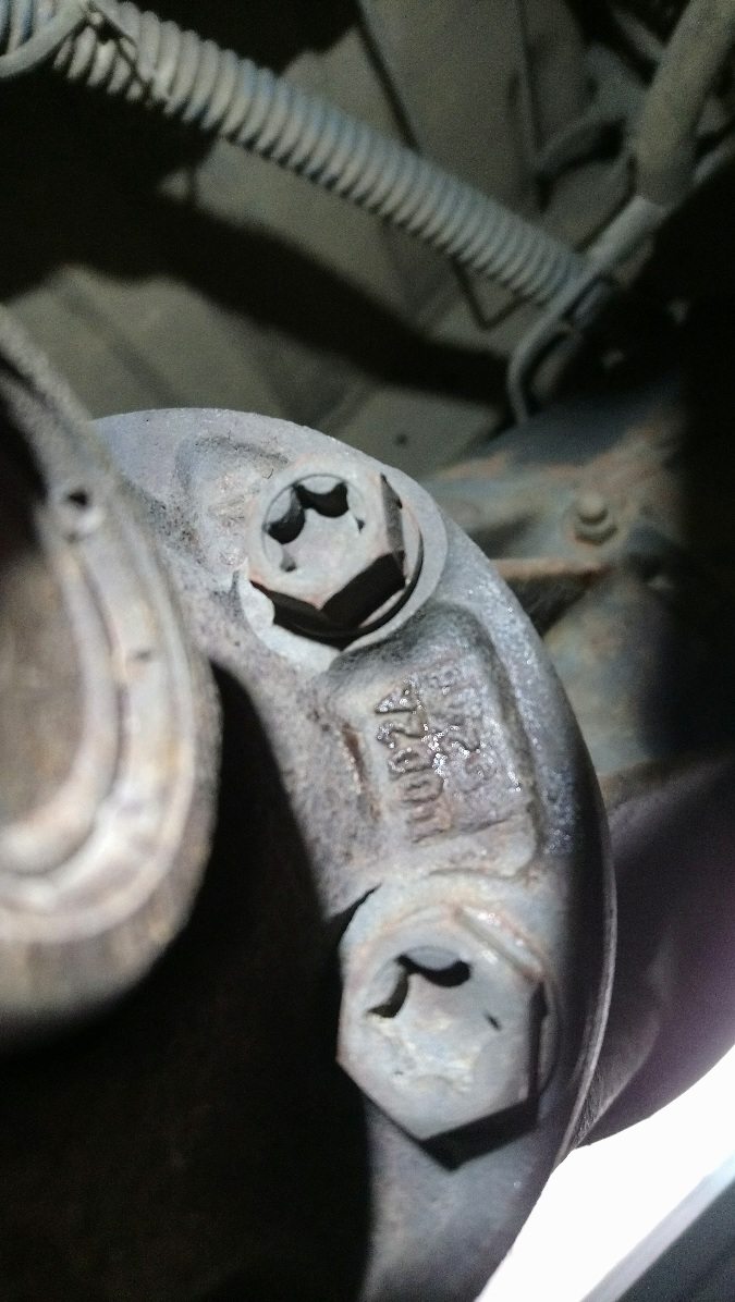

Comme je suis du genre tenace, j'ai fini par trouver un pont et si besoin une boite auto complète pour mon fourgon . Donneuse de la même année mais en version courte.
OK c'est pas encore gagné mais ça me rassure un peu de ce côté là. C'est bien sûr un peu compliqué du fait que les pièces se trouvent du côté de Toulon, qu'il faut que le gars démonte le pont de son épave, que c'est pas petit et léger et qu'il faut ramener le tout quelque part en Ariège et trouver le bricolo dispo pour le faire ....
Pour ce qui est de mon arbre, auprès duquel je vivais heureux, ( j'aurais jamais dû le quitter des yeux !) dans les commentaires avisés que je reçois, tout le monde me dit que il faut commencer par changer le pallier, voir les croisillons si vraiment nécessaire mais qu'à 130000km il n'est sûrement pas flingué. Si il l'était vraiment ça vibrerai de partout et ferait un boucan d'enfer ce qui n'est pas le cas.
En tout cas ça se tente car ce serait la solution idéale à moindres frais si enfin j'ai une transmission fonctionnelle. Je pourrais ainsi garder mon camion parfaitement adapté à mon besoin .
Savez vous où je peux me procurer un pallier neuf ? Est-ce les mêmes paliers pour tout les transit de 1998 ?
Nombre de messages : 3804
Y'a du souci dans l'air ! Empty
MessageSujet: Re: Y'a du souci dans l'air !   Y'a du souci dans l'air ! EmptyMer 18 Juil 2018 - 19:27
bonnes nouvelles ça !
le pallier neuf, oui, c'est même dispo pour MK2.
après, est-ce le même sur tous... franchement pas sur !!!!
(sur MK2, ya 2 montages)
tu as moyen de faire une photo ? ça donnerait peut être déjà quelques indications (sur MK2, les 2 modèles sont reconnaissables de l'extérieur)
