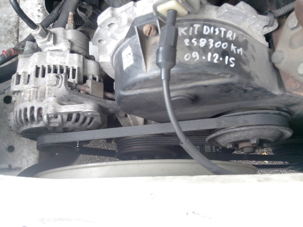

Hello le forum,
j'ai un bruit très strident au démarrage qui s’arrête après quelques minutes. Je pense que ça provient de ma courroie d'alternateur qu'il faudrait retendre un peu, quelqu'un sait comment faire?? (ça ne doit pas être bien compliqué mais je suis une buse en méca !)
Voila une petite photo du bazar :
Merci d'avance!

en effet, c'est facile, tu as un tendeur intégré !
il faut préalablement desserrer les 1 ou 2 vis qui sont (au vu de la photo) sous l'alternateur.
serrer celle du dessus (qui va faire remonter le tendeur donc tendre la courroie)
une fois la courroie correctement tendue, resserrer les 1 ou 2 vis inférieure.
le plus dur c'est de savoir quand c'est assez tendu, et ça c'est au pifomètre avec l'habitude.

Vu ta description, c'est bien une courroie d'alternateur qui "flotte" un peu.
Sinon y'a aussi le lave vitre pour tester, ça empêche de faire couiner la courroie. Ça ne dure pas indéfiniment par contre. Pour savoir si ta courroie est bien tendue, elle doit faire environ 1/4 de tour sur elle même, ou quand on appuie, environ 1 cm à la pression. Wink

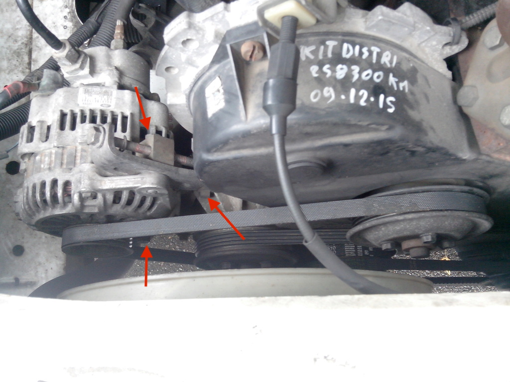

Devissage léger des deux vis de la patte articulée (de flèches du haut) sans les déposer
En cas de résistance, desserage de la vis du bas (flèche du bas), elle est traversante : il y a vis d'un côté et écrou de l'autre.
après on règle avec la longue vis. Si elle est un peu dure, un poil de dégrippant, mais ça ne doit pas résister ensuite, on ne dois pas forcer, sinon, casse (classique sur ce montage, mais du fait dans 99 % des cas de ne pas avoir dévissé les deux vis de la patte)
puis resserage.
