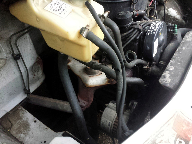

hello MK2 MK3 essence ce sont les même blocs !!
pour éclairer nos lanternes peux tu nous faire une tof de ton moteur stp ?? croise les doigts
une pompe à eau sur un pinto essence c'est facile pour un débutant !!
le seul "gros" souci sur le quel tu risques de galèrer c'est le visco !!
il te faut une clé de 32 et pour le desserrer c'est dans le sens de rotation du visco !!
donc dans le sens du serrage pour desserrer quand tu est face au moteur !!
pour confirmer dires essaie de nous mettre des tofs de tout ça stp !! croise les doigts

MessageSujet: Re: [MK3]Changement pompe à eau   Lun 14 Mai 2018 - 21:51
Comme promis, voici les photos du moteur ainsi que sa plaque :
Moteur vue de face
Moteur vue de droite
Moteur vue de gauche
Plaque du fourgon
Voilà j'espère que c'est suffisant... sinon j'y retourne demain
Nombre de messages : 9027
MessageSujet: Re: [MK3]Changement pompe à eau   Mar 15 Mai 2018 - 7:16
c'est impec , donc pas de soucis tu peut faire facile , en suivant les conseils qu'on t'a donnés
