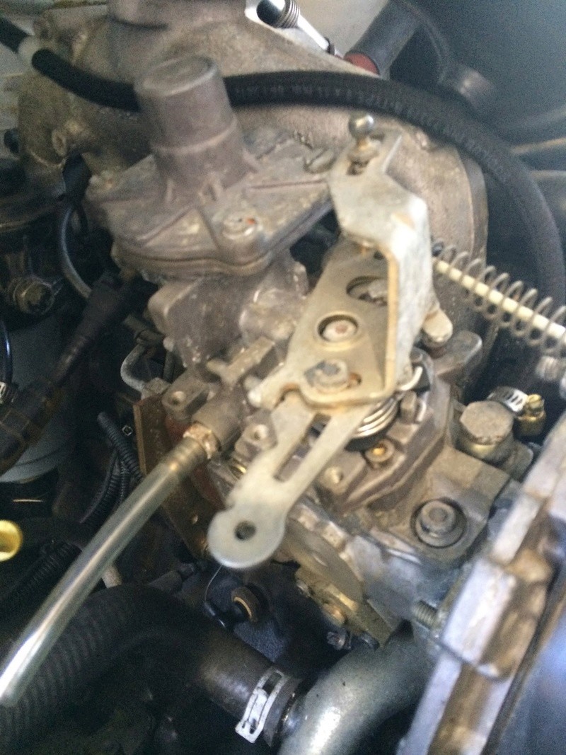

Hier en essayant de comprendre le pourquoi du comment à propos de ma température moteur trop basse j'ai remarqué que sur le côté de la pompe d'injection il y a une très petite fuite de go lorsque le régime moteur est élevé
Ça suinte légèrement autour du petit couvercle en forme de losange (au bout du crayon sur la photo)
La pompe est une Bosch
D'après les inscriptions sur côté de cette pompe je ne retrouve pas dans la rta
J'ai démonté le petit couvercle en question et constaté que le joint vert n'est pas en bon état, ainsi que la portée du joint sur le couvercle.
J'ai passé le couvercle au papier abrasif grain 600 sur un marbre et il a meilleure gueule. Une fois remonter la fuite à quasiment disparue mais je rêve pas, il serait bon tout de même de changer ce joint vert.
J'ai essayé timidement de le sortir mais sans succès. Auriez vous croiser ce problème ou un éclaté de la pompe pour que je puisse m'assurer qu'on peut sortir le joint sans frôler la cata.
En haut à droite rayures suspectes
Couvercle après rodage
Merci d'avoir pris de me lire

tu peut toujours te dépanner en la remontant avec un loctite bleu par ex

J’y pense en effet mais j’ai des craintes d’en mettre trop et d’embouser l’intérieur de la pompe des trous du couvercle (au nombre de cinq)
De plus le joint vert est bien rayé et il serait bien de le changer

Pas facile à voir si c’es Un torique
La photo m’a plus renseigné que les yeux et les doigts ont trouvé que c’estbun Joint mou

Côté fuite gas oil c'est vraiment pas grand chose mais je serai content de savoir si ce joint de couleur verte qui est moi au toucher peut se changer facilement. J'ai essayé de tirer un peu dessus mais voyant que ça ne venait pas, j'ai préféré remonter comme ça (juste en rôdant le plan de joint du couvercle)
J'ai trouvé sur le net des éclatés de pompe Bosch mais c'est pas très parlant.
Donc prudence et vu que ça fuit très très peu ça risque de rester comme ça (surtout que le cam sera peut être à la vente d'ici peu)
Bon courage pour ton Swap Pinto 115cv injection, lors d'un rasso en haute Loire un colistier venu des Vosges avait lui aussi un Pinto à injection (peut être que la culasse???) Évidemment j'ai oublié son pseudo. D'autres participants pourraient peut être s'en souvenir.

Bonjour c'est un joint nitrile à tore ovale, ça se trouve facilement ;dieseliste ou atelier mécanique agricole ou internet

Et as tu une idée de comment le sortir ?
As tu déjà eu à changer ce joint sur une pompe bosch ?

Bonsoir marc87
oui déja fait sur pompe bosch type c1 sur un 2l hdi berlingo
pour retirer le joint:tout simplement avec une pince à epiler ou si ta une seringue medical en faisant une succion.

Et l’espèce De piston qui est en son centre il ne bouge pas? Pendant l’extraction du joint

non ça ne bouge pas,si tu as un doutes met ton doigt dessus pendant l'extraction

voila un sujet qui m'intéresse j'ai exactement le même probleme
j'osais pas demonter la piece losange qui couvre le joint , cela ne pisse pas trop et ne deregle rien ?

Pour l'instant a part le démontage du couvercle losange qui ne pose aucune difficulté (ça ne passe bien et rien ne tombe) et son rodage je n'ai rien fait. La suite serait retirer le joint vert usagé pour le remplacer mais là je suis un petit peu inquiet même si le commentaire de jolyjumper est rassurant. Pour l'instant la fuite est vraiment minime et il n'y a pas urgence.
Une petite photo du tien serait sympa pour voir le gras (gaz oil) sur le bloc sous la pompe.
