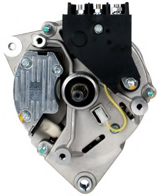

on voit un bout du régulateur, sur la droite de l'alternateur derrière le tendeur sur ta première photo.
vu de derrière, ça ressemble a ça:
ici sur la gauche de la photo, monté avec 3 goujons/écrous.
sur ton modèle, le régulateur (tout seul) c'est ça:

MessageSujet: Re: [MK4] problème charge batterie   Mar 6 Fév 2018 - 17:00
je peux l'avoir chez vidal auto sur toulon ou en ligne,sur piece auto.com pour 1 dizaine d'euro
1 piece arrondie avec 1 fil jaune,qui doit se brancher au regul je pense,je vais le commander au cas ou je l'aurais sous la main,j'aimerais bien le changer avec le regul si c'est pas compliqué bien sur

par contre,je viens de remarquer que derriere mon alternateur,c'est pas comme sur ta photo,sous le regul j'ai 1 petit boitier noir avec 1 gaine qui sort.
j'ai aussi 2 fils qui arrivent et qui sont soudés au bornier,la ou sont vissés les gros fils rouges et noirs.
je ne sais pas si ces 2 fils qui sont soudés viennent de ce boitier,mais si des fois tu as des infos sur ce petit boitier noir je veux bien

ne serait-ce pas de ça que tu parles ??

l'emplacement n'est pas le meme mais ça y ressemble beaucoup.
c'est quoi en fait ?

pas le même emplacement parce que pas le même alternateur !!
pour moi j'ai toujours cru à un antiparasites !! sur certains tu en as même 2 ?? OK

Si tu parles de ça, oui, c'est un antiparasite (un condensateur 300 a 5000nF, type x2 ou x3, beaucoup moins cher en boutique d'électronique qu'en accessoire auto Wink)
