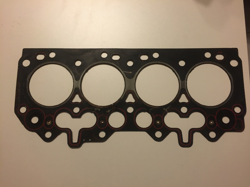

tout d'abord un joint de cucu de range rover 200tdi
petit musée de la pièce mécanique très très usée !! Img_5115
petit musée de la pièce mécanique très très usée !! Img_5116
ce qui a conclu par une perte de l'huile par le reniflard !!

suite du joint de cucu le moteur à serré par manque d'huile et après le voyant c'est allumé je suis en colere
donc après avoir remis de l'huile le moteur a froid a redémarré mais avec une bielle coulée !!
pour le grimper sur la piste de lavage il a fallu accélérer et là boum patatra un énorme bruit et des morceau tombent par terre et voilà le résultat !!
dommage j'ai perdu la bielle dans mon garage si je la retrouves un jour j'vous la montrerais mdr

j'avais oublié celle là !!
suite au mauvais montage de l'allumeur je suis en colere
petit musée de la pièce mécanique très très usée !! Img_4512
petit musée de la pièce mécanique très très usée !! Img_4511
petit musée de la pièce mécanique très très usée !! Img_4513
